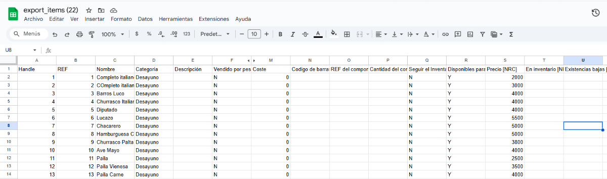

1) Crear el menu: Recomiendo crear un articulo en Loy, luego exportar el csv, subirlo a google drive y desde google sheets trabajarlo, (vas creando lineas hacia abajo)  (oculté las columnas G hasta la L, porque en general van vacias) (handle y REF pueden ser distintos, por facilidad yo pongo números, el sistema pone el nombre con separadores de guión "-")
2) Cargar el menú: El archivo csv en google sheets, lo descargas e importas en Loy. (uso google sheet, para evitar el problema de la configuración de pais en excel, que es algunos separa las comas por puntos y eso complica el trabajo del archivo)

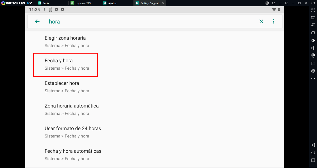

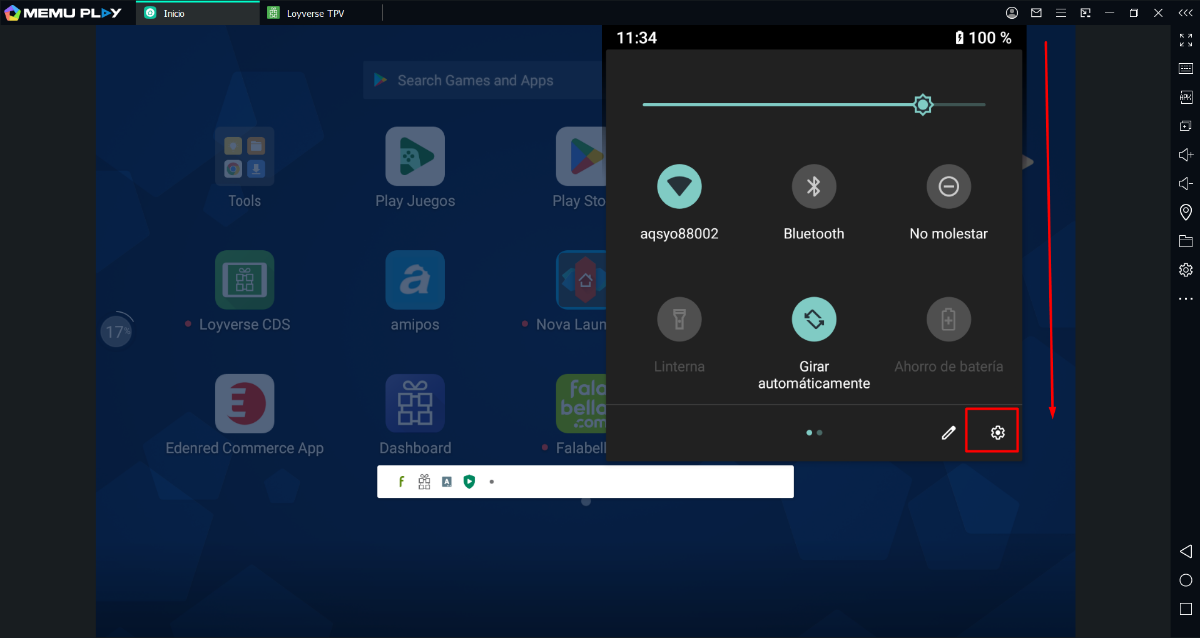

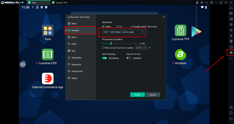

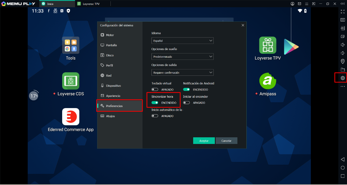

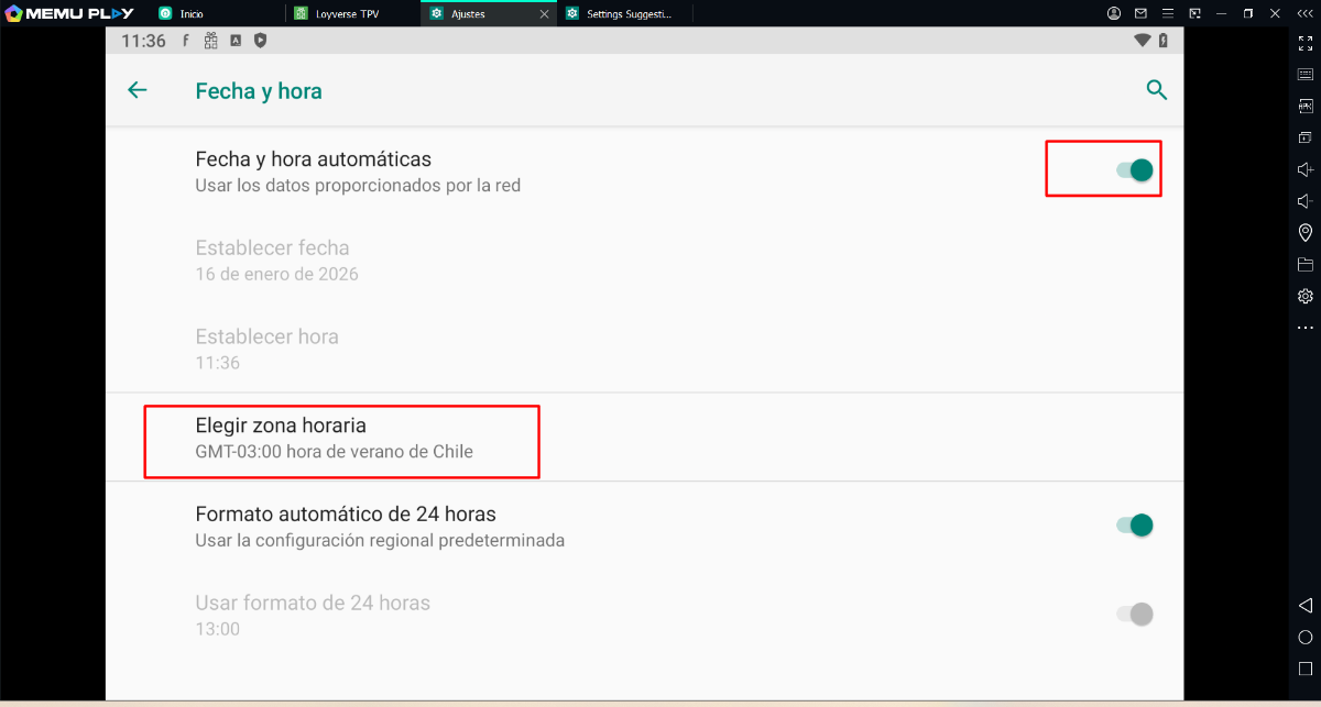

3) Usar Loy en Windows: Para ello descarga un emulador de android. El que mejor me ha funcionado es Memu (https://www.memuplay.com/es/), luego descargas Loyverse desde la playstore y configuras memu el tamaño de pantalla (engranaje, pantalla, 1920*1200 we chat) , sincronizas la hora (engranaje, Preferencias, switch de sincronizar hora),  y configuras la zona del pais (deslizar pantalla hacia abajo, engranaje, escribes hora en barra de busqueda, Elegir fecha y hora,  sincronizar automaticamente con la red y eliges tu pais, en mi caso Chile (las fotos están al final del post). Dato util. Todos los días abrir y cerrar memu, porque si suspendes el computador, al volver a abrir la hora de memu, se congela y queda desfasada)
