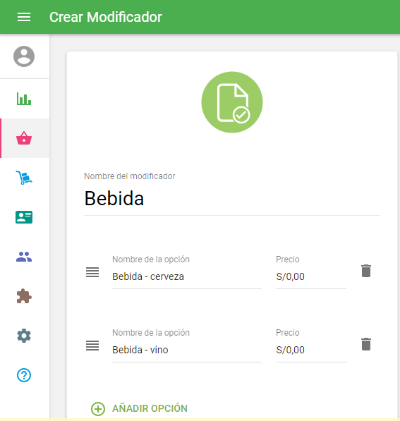

Hola.
Si no le interesa hacer un seguimiento de las existencias de sus artículos, le recomendaría que utilizara modificadores.

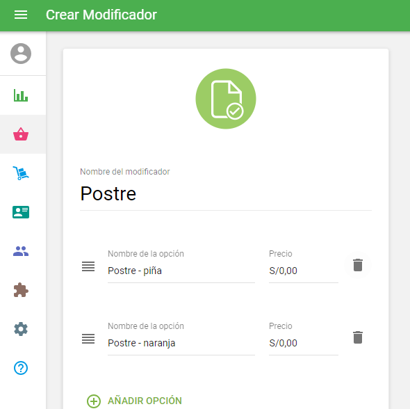

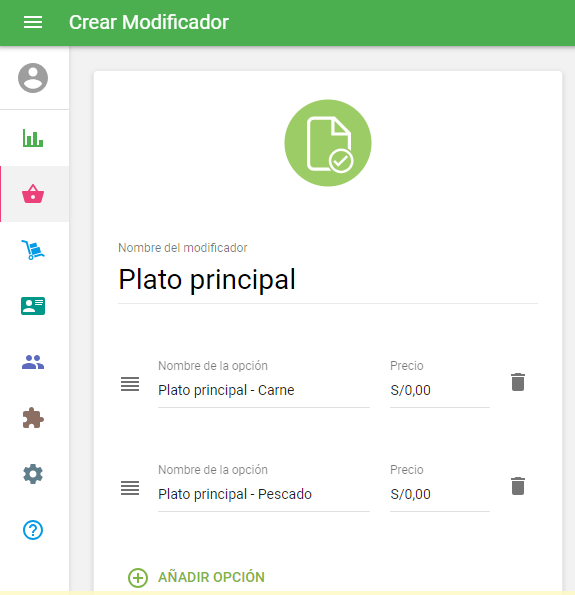

Puedes crear un artículo llamado «Menú del día», y crear tres modificadores para aplicar a este artículo - uno para el plato principal, otro para el postre y otro para la bebida.
Cuando añada el artículo al ticket, podrá ver los modificadores y seleccionar lo que el cliente solicite.
A continuación se muestra un ejemplo:
-La creación de modificadores (Puede especificar los precios para cada opción)

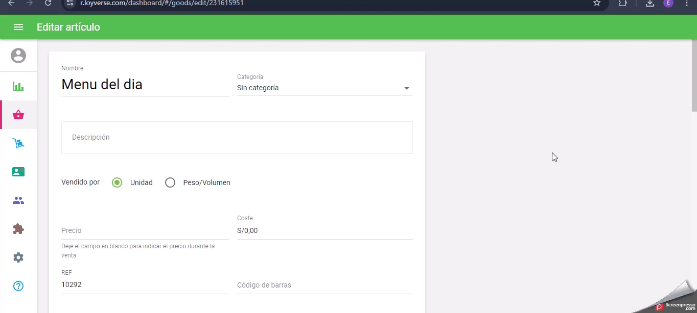

-El ítem «Menú del día»

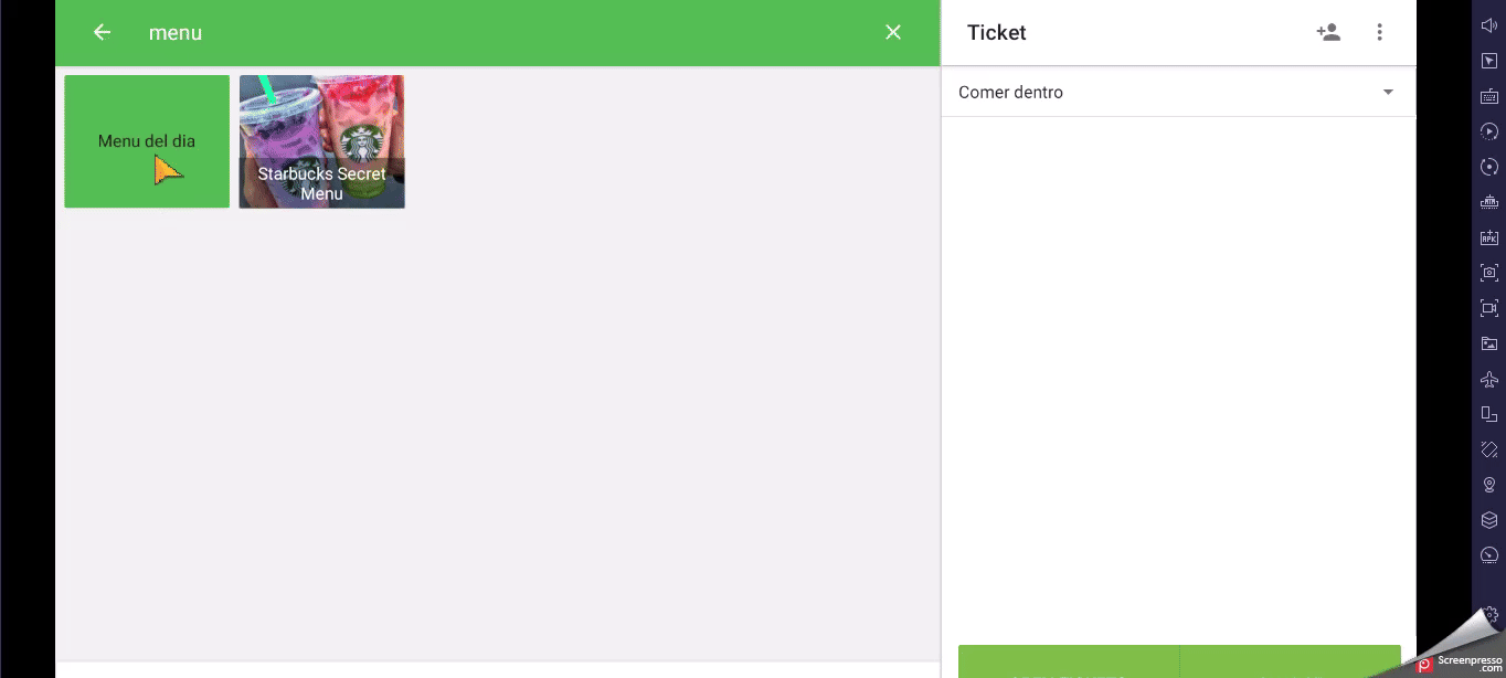

-Cómo se vería durante la venta

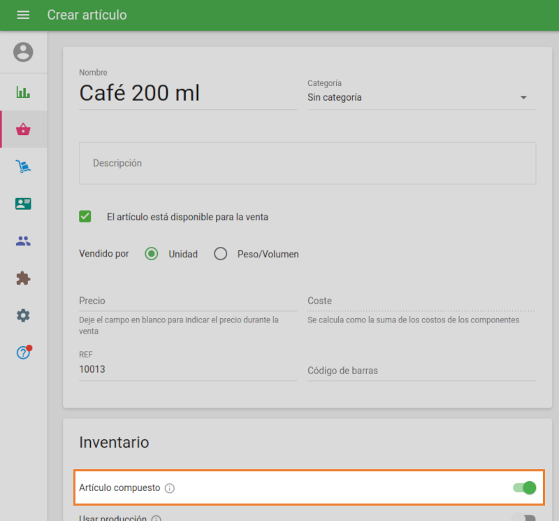

Hola pero en el caso de que quiero hacer seguimiento del inventario y coste y ganancia del otro producto
Hola,

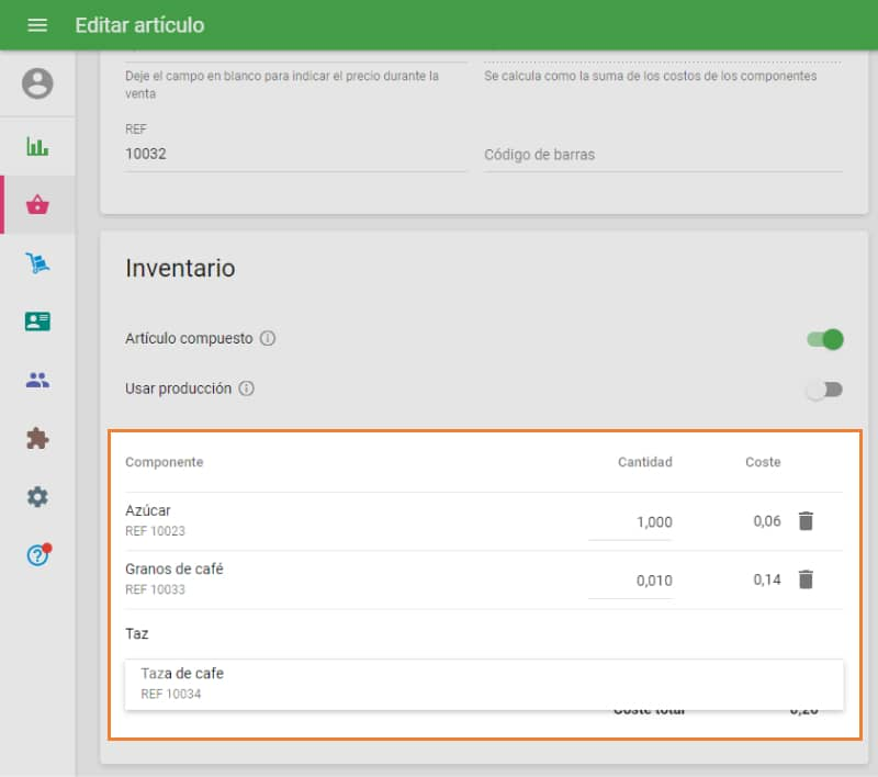

Si desea hacer un seguimiento de las existencias de cada artículo que incluirá en el «Menú del día», puede utilizar la función de artículo compuesto.

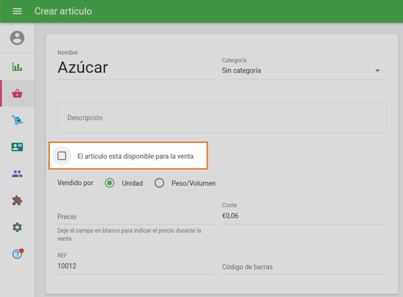

En primer lugar, debe añadir todos los ingredientes en la lista de artículos, indicando su coste y sus existencias iniciales. Los ingredientes pueden ocultarse de la pantalla de ventas desactivando la opción «El artículo está disponible para la venta».
Después, puede crear un artículo compuesto e indicar los componentes y su cantidad. El sistema calculará automáticamente el coste del artículo en función del coste de sus componentes.
Cuando venda el artículo compuesto, se deducirán las existencias de los componentes.
Tenga en cuenta que los artículos compuestos sólo pueden tener componentes fijos, por lo que si ofrece un «Menú del día» con diferentes opciones, tendrá que crear un artículo compuesto único para cada combinación.
Puede leer más sobre los artículos compuestos aquí
