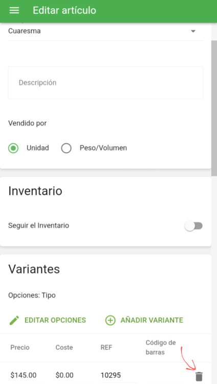

¡Hola!
Parece que tú artículo tiene una variante, que agrega la cantidad extra al artículo.
Debes eliminar esa variante para evitar el cargo extra.
Debes ir a Backoffice, luego a lista de artículos, selecciona el artículo a editar y quita la variante del artículo.
Olvide mencionar, el impuesto del 7% se suma al precio final según la configuración del impuesto.
En este caso, 100 + 7% = 107

Ya comprendí la explicación 😆
Para aplicar solamente el cargo de 7€, utiliza un modificador.
Para configurarlo debes visitar Backoffice, después Artículos y al final modificadores.
Crea un nuevo modificador con el nombre deseado y el cargo que deseas añadir.
Una vez hecho esto, debes ir a artículos, seleccionar el artículo deseado y activar el modificador en el servicio deseado.
