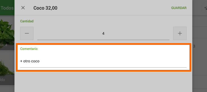

Mia Posted July 17, 2022 Posted July 17, 2022 Desafortunadamente, tal opción no está disponible actualmente. Si crea un artículo compuesto, solo aparecerá el nombre del artículo compuesto en el pedido de cocina y los recibos, pero no el nombre de sus componentes. Sin embargo, me complacería enviarlo a nuestro equipo de desarrollo como una sugerencia de función. Aunque no podemos implementarlo en este momento, si recibimos sugerencias similares de otros usuarios, podemos considerar implementarlo en el futuro. Mientras tanto, puede agregar los componentes al pedido de la cocina agregando un comentario al artículo compuesto: Para añadir un comentario al artículo, haga clic en dicho artículo en el ticket. Rellene el campo de comentario en la ventana emergente y pulse 'Guardar'.
