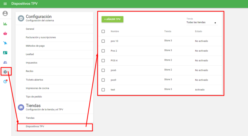

Puede enviar una solicitud a help@loyverse.com desde la dirección de correo electrónico del propietario para cerrar sesión en el TPV que eliminó.
Debe especificar el nombre del TPV que desea cerrar sesión (puede encontrar el nombre del punto de venta en su Back-office-> Configuración-> dispositivos  TPV) y la razón por la que no puede cerrar la sesión usted mismo.
Después de eso, el equipo de soporte de Loyverse lo cerrará y le notificará por correo electrónico.
Luego, puede iniciar sesión en ese TPV en otro dispositivo.
Luego, puede cerrar el turno abierto y continuar trabajando en el mismo TPV si no desea cambiarlo.
