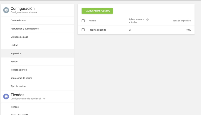

Marcelo Posted October 15, 2021 Posted October 15, 2021 Tengo la respuesta para ello, deben agregar un menú igual al que tienen en el item de impuestos pero que diga propina sugerida, el resto es todo igual, yo lo hice y me resultó perfecto con la salvedad que en el ticket dice impuesto, y debería decir propina sugerida, ideal sería replicar el mismo menú en el back office que diga Propinas y la configuración la hace uno mismo. Agradeceré su pronta aplicación
Marcelo Posted October 15, 2021 Posted October 15, 2021 Digo ... el mensaje va para el equipo de programación loyverse
