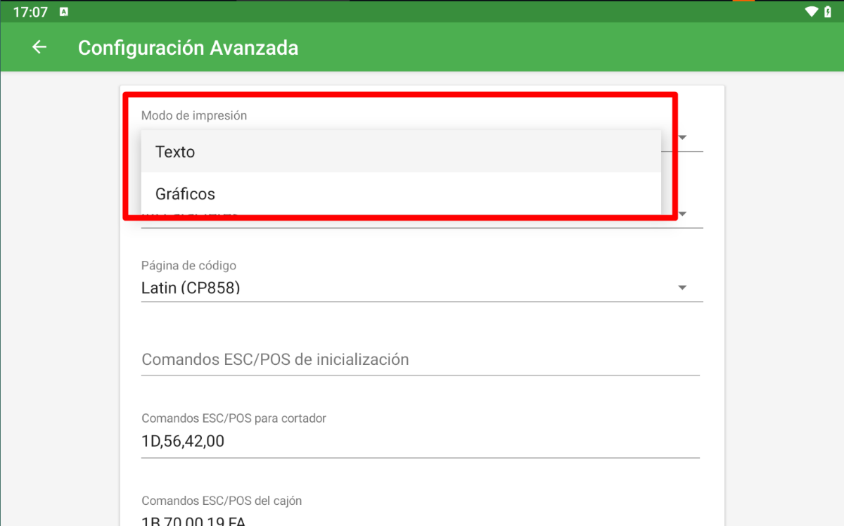

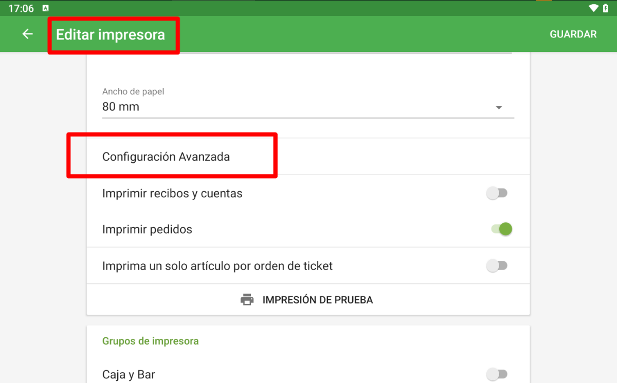

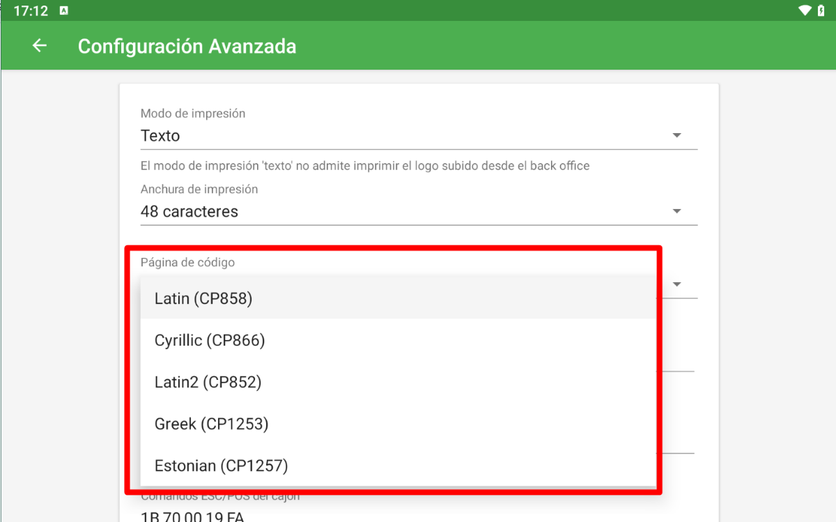

Solution NicolasRC Posted October 16, 2025 Author Solution Posted October 16, 2025 (edited) Resuelto Algunas impresoras termicas no soportan la configuración avanzada Gráficos (que permite imprimir el logo en la comanda o cuenta final) Entonces imprimía uno o dos y se colapsaba. (no imprime más, hay que reiniciarla y se repite el problema) (estaba usando impresora U-tek), (con xprinter, no he tenido problemas en modo graficos) Al cambiarlo a modo Texto, se soluciona y ya imprime rapido. (recomiendo que la configuración por defecto sea texto en vez de gráficos para evitar este problema, aunque la comanda no es tan bonita) Un detalle es que al usar el modo Texto hay que tener cuidado con los caracteres especiales, si cargaste desde un csv, las tildes y ñ se van a ver mal, eso se puede corregir volviendo a escribir directo en la app o usando el formato correcto. Además que las páginas de código, recomiendo usar la primera (Latin CP858) porque en las otras, el formato de impresión de la comanda y cuenta están desconfigurados, quedando dificil de leer y generando una mala experiencia para el cliente al momento de cobrar Edited October 16, 2025 by NicolasRC dar más detalle
