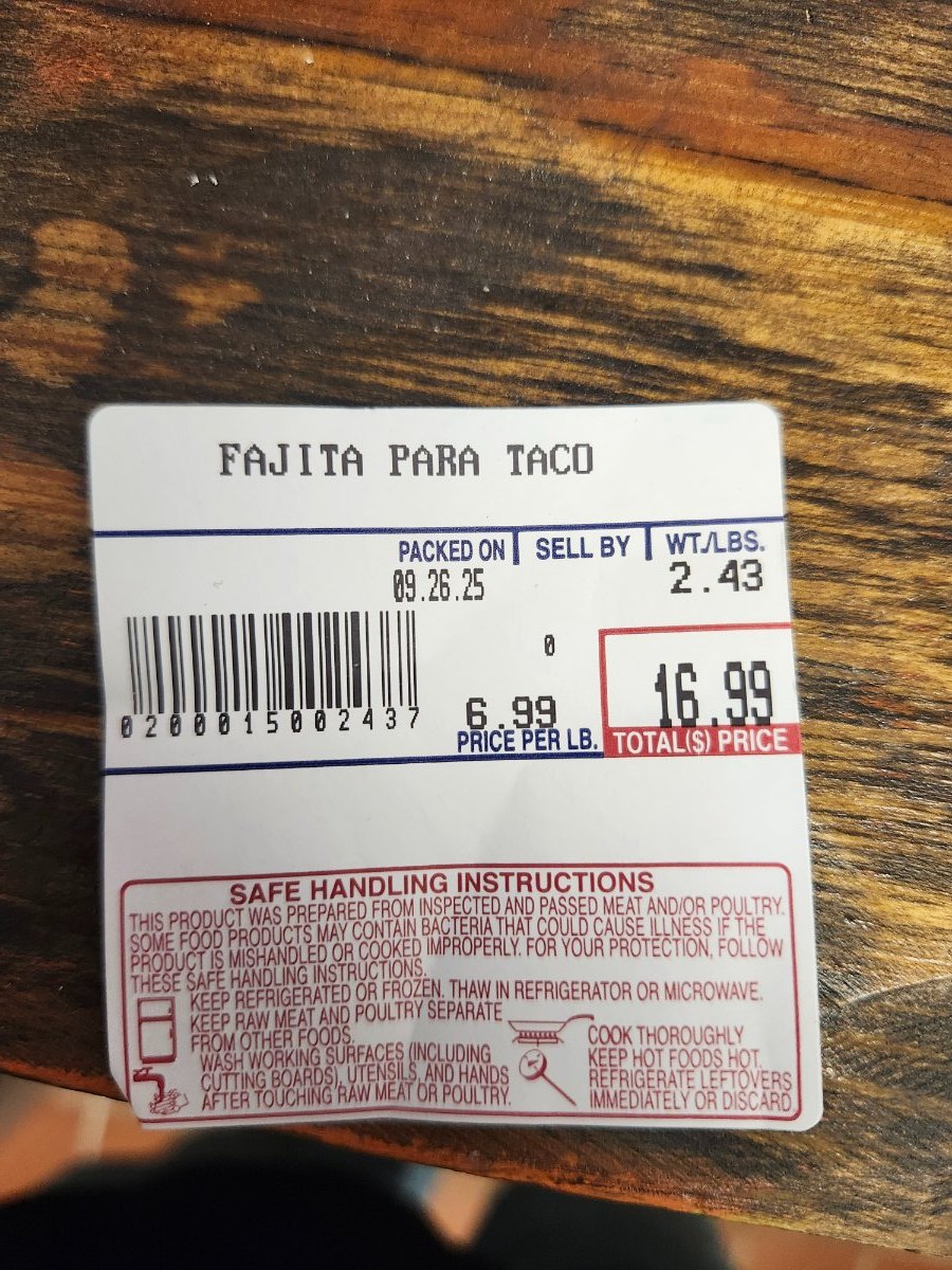

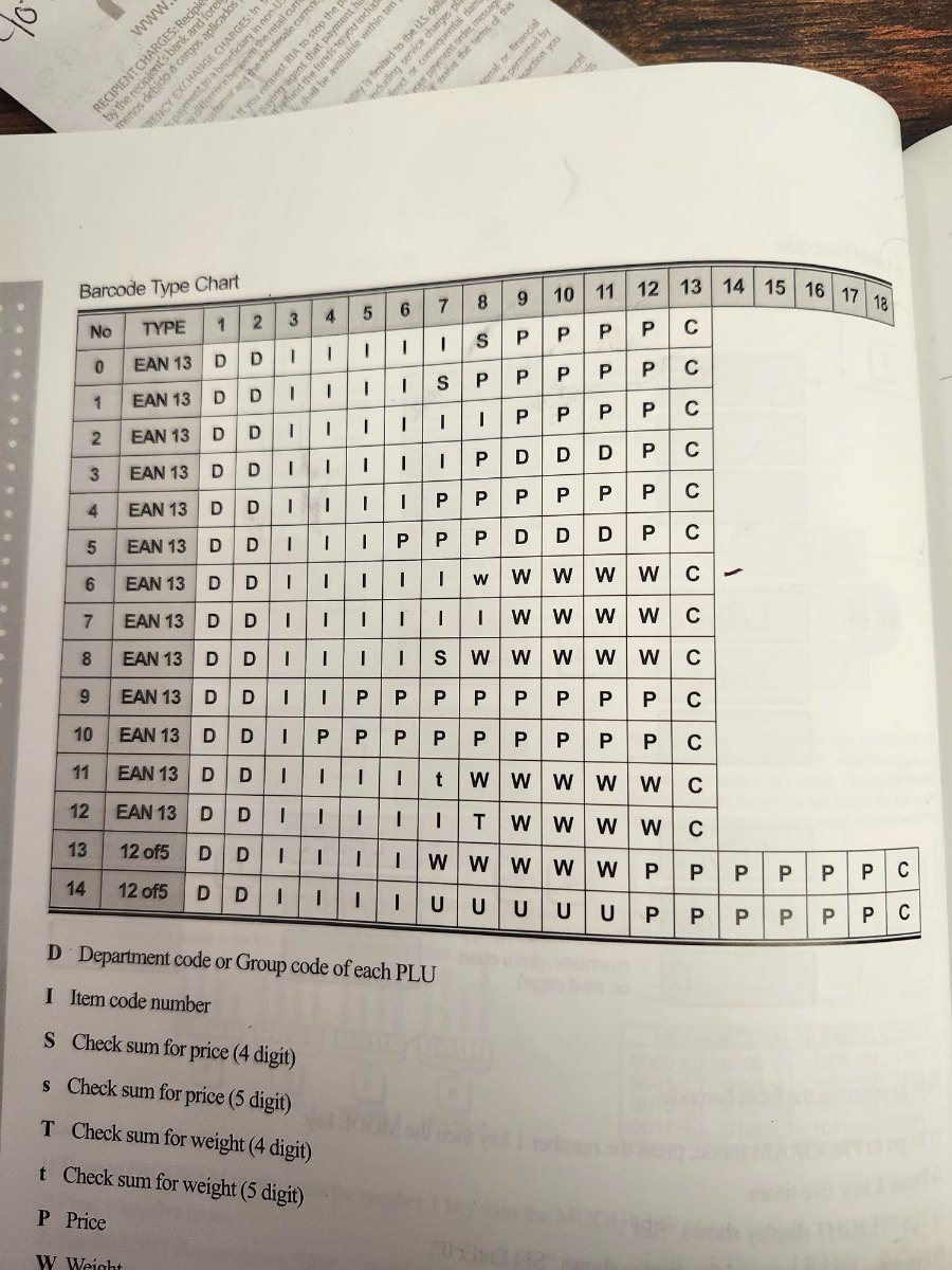

xendo Posted September 27, 2025 Posted September 27, 2025 hola buen dia espero puedan darme una mano con esto tengo una bascula que imprime codigo de barras para la venta de carne fresca el modelo me mi bascula es una CAS LP1000 les dejo uno ejemplo de lo que pasa con unas fotos en el tipo de EAN13 e seleccionado el numero 6 que es el que loyverse acepta pero al leerlo algo anda mal por el oren de el peso en el codigo. si alguien tiene idea de esto agradeceria la ayuda

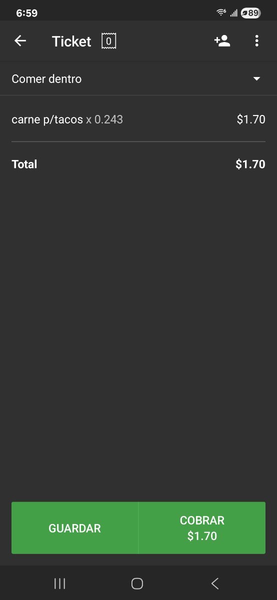

Yasuaki Posted September 29, 2025 Posted September 29, 2025 Hello. Could you explain what the problem is with this code? In Loyverse POS, it can be read as "200015002437." 1
xendo Posted October 11, 2025 Author Posted October 11, 2025 Hi Yasuaki, the problem is that Loyverse interprets the barcode weight incorrectly. The product price is $6.99 per pound. The product weight is 2.49 pounds. The total price is $16.99. But Loyverse interprets the product weight as 0.243 pounds, and the final price is $1.70 instead of $16.99. I hope I have explained myself correctly
