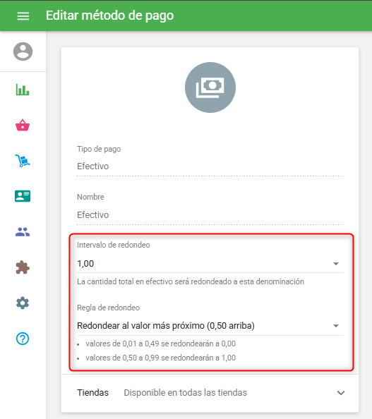

Mia Posted October 1, 2025 Posted October 1, 2025 Hola. No es posible desactivar los decimales. Sin embargo, puede utilizar el redondeo de efectivo para que el sistema siempre redondee el total de un recibo a valores enteros sin decimales. Puede obtener más información sobre cómo usar el redondeo de efectivo aquí: Cómo Usar el Redondeo de Efectivo
