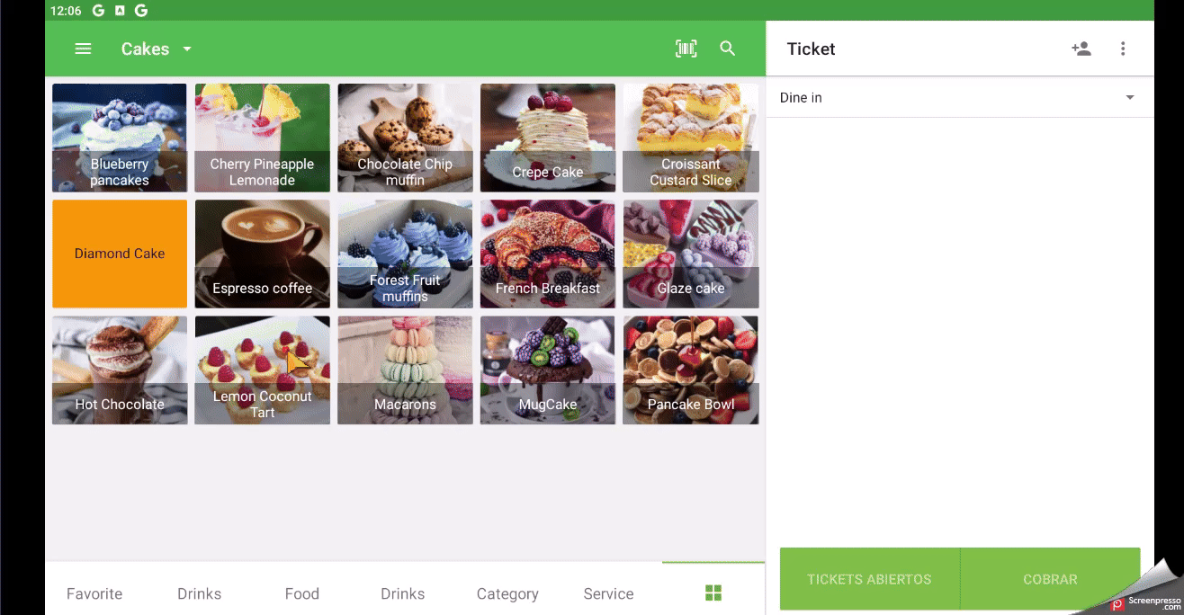

AnDaMo Posted February 18, 2025 Posted February 18, 2025 Quisiera saber si es posible agregar la cantidad de comensales que ingresan al restaurante? Como cuando se apertura una cuenta/mesa poder poner el numero de comensales
Mia Posted February 25, 2025 Posted February 25, 2025 Hola, No existe un campo específico para introducir el número de comensales de un ticket. Como solución, puede utilizar el campo de comentarios para añadir el número de comensales al guardar un ticket abierto. Cuando guardas un ticket abierto personalizado, puedes añadir el nombre del ticket y en el campo Comentario puedes añadir el número de comensales. Si utiliza tickets abiertos predefinidos para asignar tickets a las mesas, necesitará: -Guardar el pedido y asignarlo a un ticket abierto predefinido -Abrir el ticket abierto guardado y hacer clic en el icono de los tres puntos y seleccionar "Editar" -Editar el campo de comentario añadiendo el número de comensales. 1
