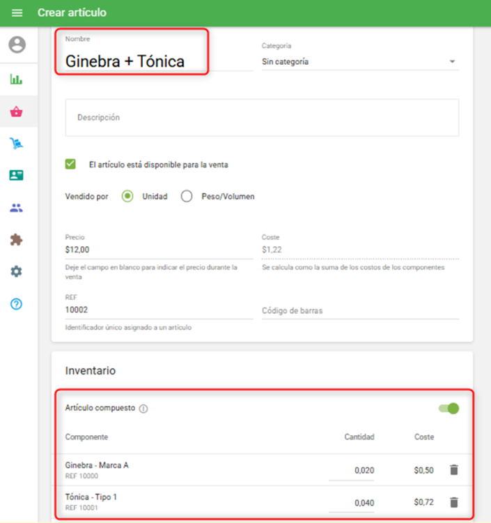

MariscosChubasco Posted January 12, 2025 Posted January 12, 2025 Si es posible. En la modificación del artículo agregas en inventario artículo compuesto y eliges el refresco con el que saldrá para que se descuente de inventario en automático. En variantes agregas el tipo de alcohol y especificas el costo de tu bebida.

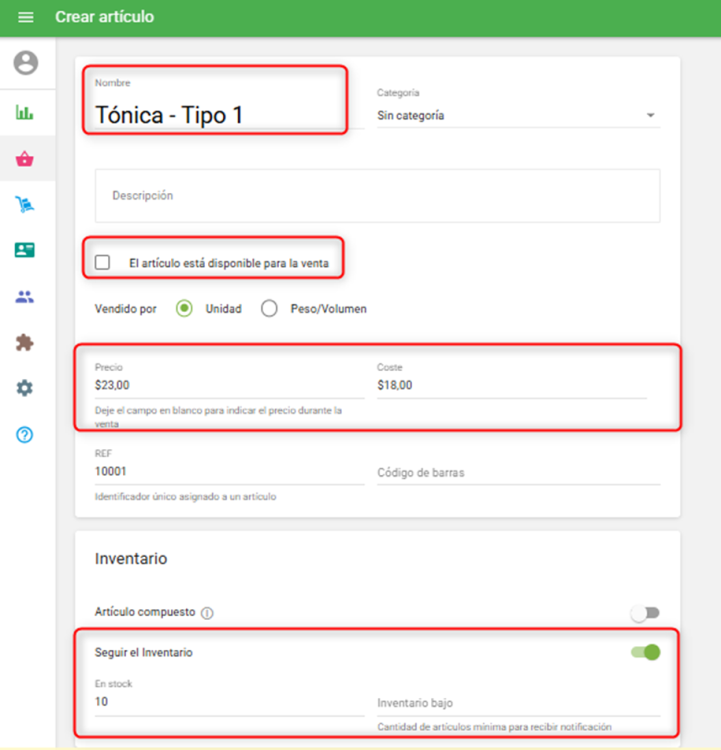

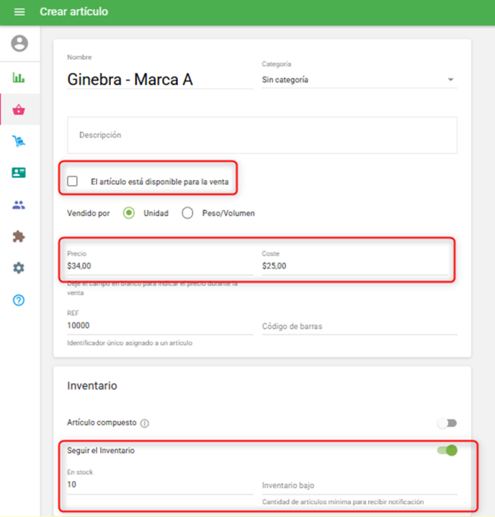

Suzan Posted February 12, 2025 Posted February 12, 2025 Hola! Sí, es posible configurar sus ventas de gin-tonic con diferentes tipos de ginebra, refrescos y gestión de inventario en Loyverse POS. Aquí tiene una guía paso a paso para configurarlo: Paso 1: Crear productos para el alcohol y los refrescos. 1. Inicie sesión en su Back Office Loyverse. 2. Vaya a Artículos y haga clic en Añadir artículo. 3. Para cada tipo de ginebra, cree un producto individual. Por ejemplo, cree productos como «Ginebra - Marca A», «Ginebra - Marca B», etc. Asigne los precios y categorías adecuados. Active la opción «Seguimiento de existencias» y establezca el valor de las existencias para cada artículo. Si este artículo no se va a vender a los clientes por sí solo desactive la opción «El artículo está disponible para la venta» para ocultarlo de la pantalla de ventas 4. Haga lo mismo para los refrescos (tónicas, sodas, etc.). Cree productos como «Tónica - Tipo 1», «Tónica - Tipo 2», etc. Asigne los precios y categorías correspondientes. Active la opción «Seguimiento de existencias» y establezca el valor de las existencias. Si este artículo no se va a vender a los clientes por sí solo, desactive la opción «El artículo está disponible para la venta» para ocultarlo de la pantalla de ventas. Paso 2: Configurar un artículo compuesto (ginebra + tónica) 1. Ahora, puede crear un artículo compuesto para la combinación Gin y Tónica. Vaya a Artículos en su Back Office. Haga clic en Añadir Artículo y seleccione Artículo Compuesto. 2. Asigne un nombre a este artículo, como «Gin Tonic» y establezca un precio 3. En Componentes, añada los artículos de ginebra y refresco que pueden mezclarse. Por ejemplo, puede añadir «Ginebra - Marca A» y «Tónica - Tipo 1» como componentes. Establezca la cantidad correcta para cada componente. Ahora, cada vez que venda el artículo compuesto, las existencias de los componentes se deducirán según la cantidad que haya establecido en la creación del artículo. Tenga en cuenta que los artículos compuestos no pueden tener componentes variables, por lo que es necesario crear un único artículo compuesto para cada combinación posible. Puede obtener más información sobre los artículos compuestos aquí: https://help.loyverse.com/es/help/how-create-composite-item
