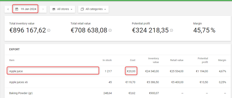

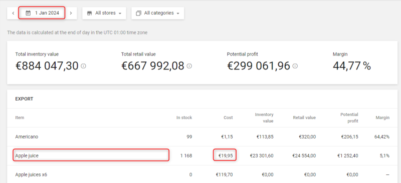

Hola.
Loyverse tiene un informe llamado Valoración de inventario, que se incluye en la suscripción de Inventario avanzado.
Este informe le muestra el precio, el costo, el stock y el valor de inventario y el valor de venta de cada artículo y el total.
Este informe se genera para cada día, por lo que puedes consultar el informe diariamente, también puedes exportarlos y podrás ver el cambio en el costo de tus artículos.
