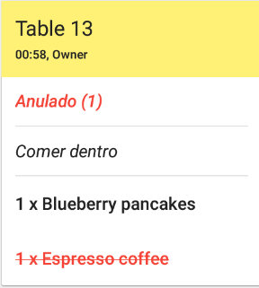

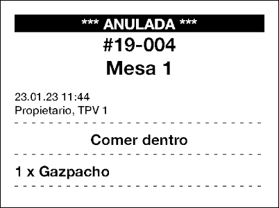

En cuanto a la segunda parte de su pregunta sobre cómo hacer saber al personal de cocina que debe eliminar un artículo del pedido: Puede abrir el ticket abierto guardado y eliminar el artículo pulsando sobre él y deslizando hacia la izquierda. Cuando se elimina un artículo del ticket abierto, la impresora de la cocina imprimirá un pedido de cocina marcado como "anulado" con el artículo eliminado y, si utiliza el KDS, el artículo eliminado se mostrará en el KDS en rojo tachado, como se muestra en las imágenes siguientes:
