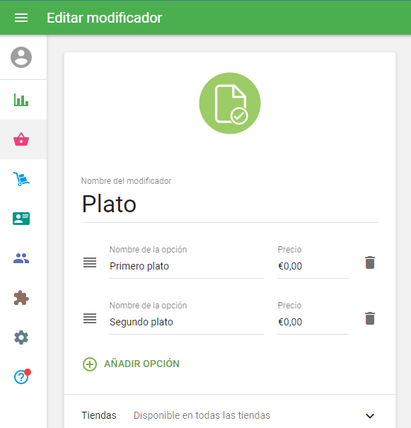

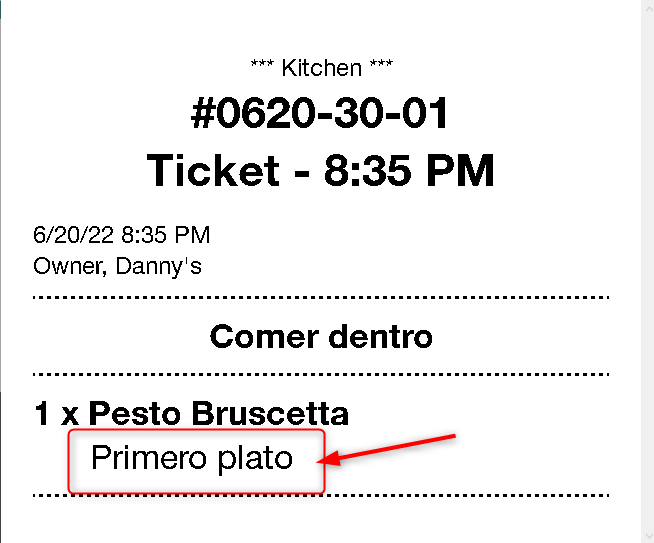

Como solución alternativa, puede crear un modificador: Plato con opciones primero y segundo como se muestra en la siguiente imagen:
Cuando agrega un articulo al ticket, puede aplicarle un modificador. Este modificador aparecerá en el orden de la cocina. Puede leer más sobre los modificadores en este artículo de ayuda: Cómo Crear y Aplicar Modificadores
