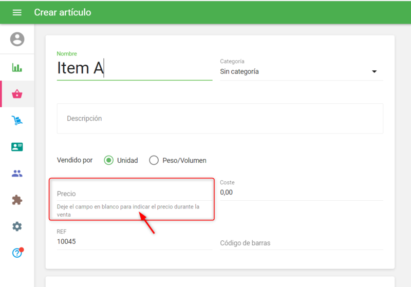

1- Puedes dejar vacío el campo Precio del artículo e indicar el precio del artículo en el momento de la venta según el cliente al que estás vendiendo.

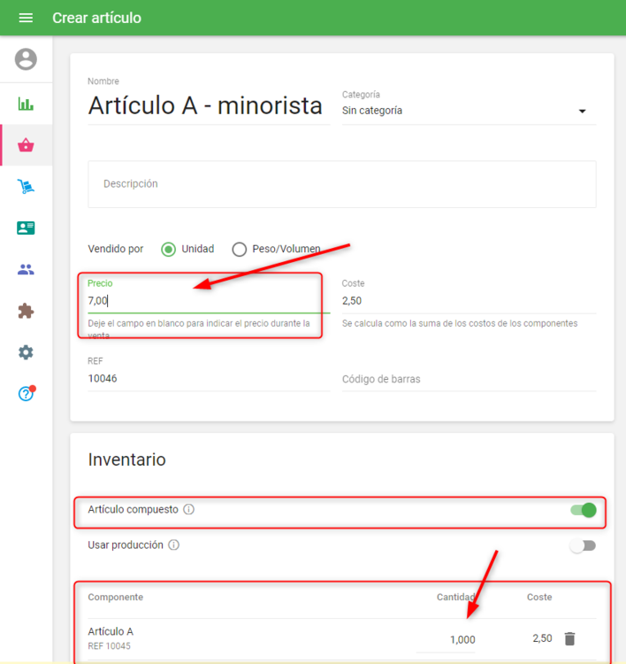

2- Puede hacer uso de la función de artículo compuesto.
Este será el siguiente:
a-Usted crea el artículo principal: "Artículo A" e ingresa el precio al que venderá este artículo en general, activa la opción de seguimiento de stock e ingresa el stock.
b- Posteriormente, puede crear un artículo compuesto "Artículo A - minorista", y configurarlo como artículo compuesto con el componente "Artículo A" con cantidad 1. Puede poner un nuevo precio para este artículo compuesto. Cuando venda este artículo, el stock del "Artículo A" se deducirá en uno.
Puedes consultar este artículo de ayuda sobre artículos compuestos: https://help.loyverse.com/es/help/how-create-composite-item

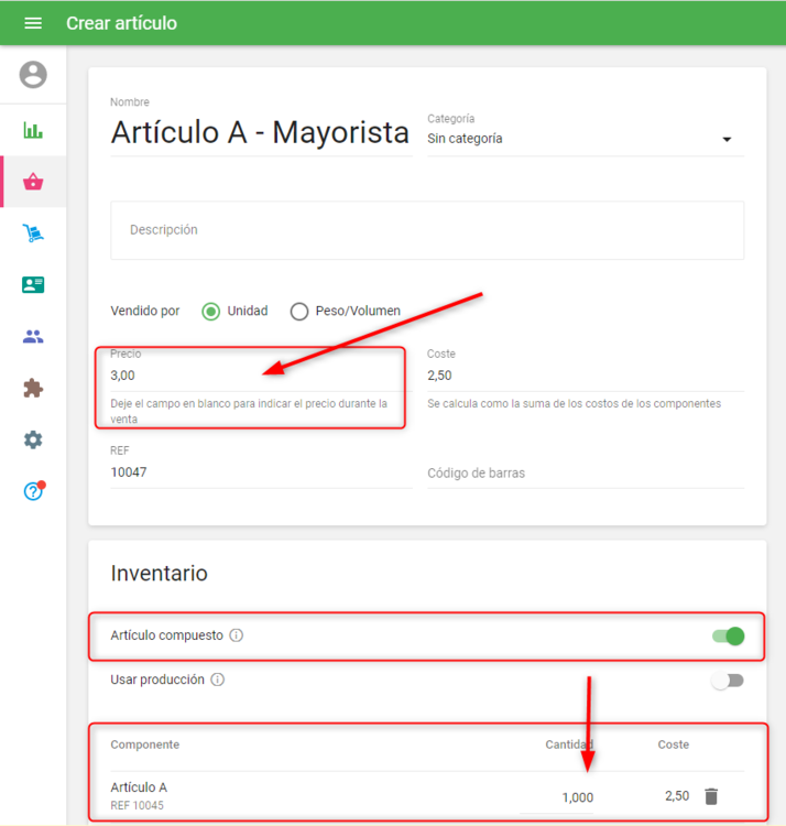

c- Puede crear otro artículo compuesto para el precio mayorista "Artículo A - Mayorista" y configurarlo como artículo compuesto con el componente "Artículo A" con cantidad 1. Puede poner un nuevo precio para este artículo compuesto. Cuando venda este artículo, el stock del "Artículo A" se deducirá en uno.

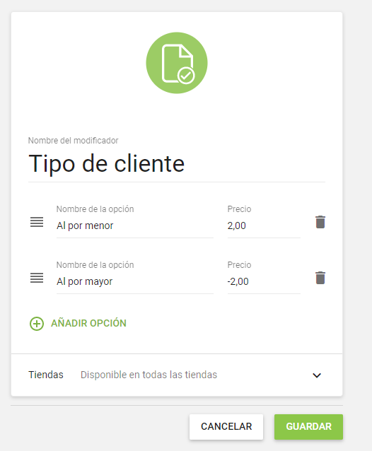

3- Puedes usar modificadores.
Puede crear el "Artículo A" con el precio general y crear modificadores que influirán en el precio del artículo A.
Por ejemplo, si vende su artículo generalmente a $5 y vende este artículo al menudeo a $7 y a mayoristas a $3, puede crear un modificador:
“Tipo de cliente” y agregue 2 opciones para este elemento:
-Al por menor con un valor de $ 2
-Al por mayor con valor -2$
Cuando aplica el modificador a un artículo, el precio del modificador se agregará (se descontará) del precio general del artículo $5.
Puedes consultar este artículo de ayuda: https://help.loyverse.com/es/help/how-set-and-apply-modifiers
