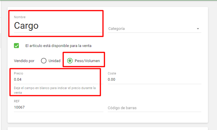

Pero quiero describir una solución alternativa que podría utilizar para cumplir con su propósito. Lo que vamos a hacer es aprovechar la funcionalidad "Vendido por peso" que nos permite calcular el precio de un artículo en función de cuánto pesa y utilizarlo para calcular el recargo que queremos aplicar.
Supongamos que desea agregar un cargo del 4% del monto total. Lo que haremos es crear un nuevo artículo, llamarlo "Cargo" y seleccionar "Vendido por peso". En el campo de precio, ingresamos 0.04 y guardamos el artículo.

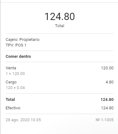

Ahora, cada vez que realiza una nueva venta, puede agregar este artículo al ticket, y cuando la aplicación solicita ingresar una cantidad, agrega el total de ventas. El resultado es que la aplicación calculará el 4% de dicho total como el precio del artículo de "Cargo" y agregará el artículo al ticket. Entonces obtendrá un nuevo total de ventas.
Este es un ejemplo de tal recibo:
Espero que esta solución te sea útil.
