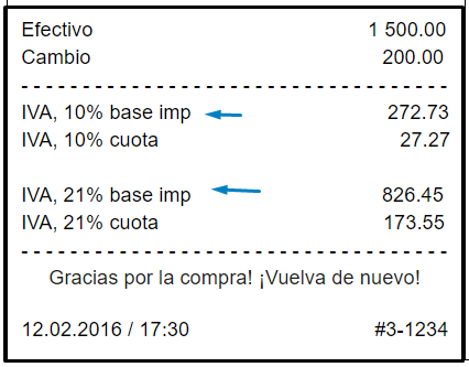

Efectivamente, con la última actualización ya aparece la información de Base imponible y cuota en los recibos.
Actualización sobre el tema.
Con la última actualización de Loyverse v. 2.14 en Android y v. 2.23 para iOS ya aparecen la base imponible y cuota en los recibos para usuarios en España.
