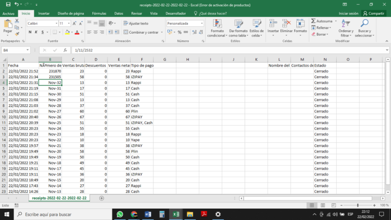

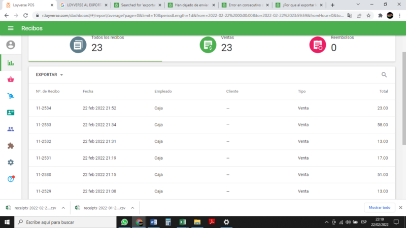

Yo tengo un problema, en loyverse en el app me figuran los recibos de esta manera
Pero al exportar los recibos a excel figuran de esta manera, ya los modifique como texo pero no coincide con la numeracion del app
Como puedo solucionar este problema porfavor
