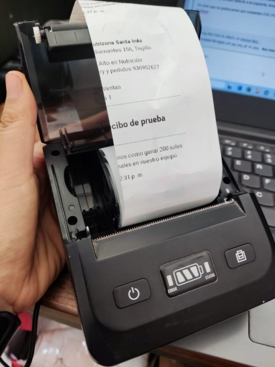

Saludos, por favor su ayuda,
Tengo una impresora bluethoot con la que puedo imprimir perfectamente los recibos, es de 80 mm, pero estoy intentando imprimir en papel de 60 mm, ya que mi impresora me ofrecer esa facilidad con un seguro que mantiene el papel al costado derecgo y desde app como rawbt puedo indicar que imprima orientado a la derecha, pero en loyverse lo imprime por defecto a la izquierda, teniendo el problema que no puedo ver todo el docuemento ya que la mitad se queda sin imprimir.
He visto que se podría poner por comandos ESC POS, alguno de ustedes sabe si en CONFIGURACIÓN AVANZADA podría programar que imprima orientado a la derecha? Porfavor

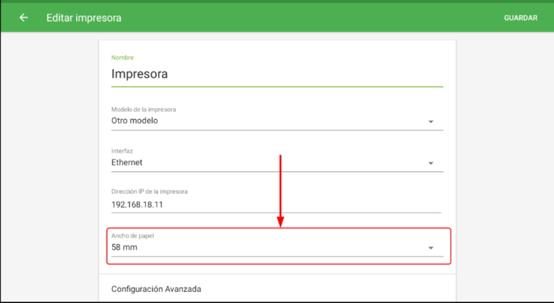

Hola.
¿Estás utilizando una impresora de la lista de impresoras compatibles?
Si utilizas otro modelo que no está en la lista de impresoras compatibles, ¿has probado a cambiar el ancho del papel en la configuración de la impresora?
Puedes acceder a la configuración de la impresora en la app TPV -> Configuración -> Impresoras
