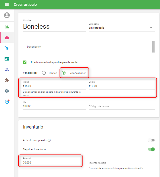

Puede utilizar la función de artículo compuesto para vender varios productos que comparten el mismo stock.
Tienes que crear el artículo principal que tendrá el stock, como "Boneless 1kg". Es necesario seleccionar la opción "Vender por peso", indicar el precio y el coste para 1 kg. Es necesario activar la opción "Seguir el stock" e introducir en el campo "En stock" el valor 50.

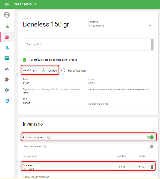

Después puede crear un artículo compuesto que utilizará partes de este artículo principal.
Por ejemplo: puede crear el artículo "Boneless 150 gr", activar la opción "Artículo compuesto" e indicar como ingrediente el artículo "Boneless 1 kg" con la cantidad 0,150.
Cada vez que venda este artículo, el stock de "Boneless 1 kg" se deducirá en 0,150.
Puede hacer lo mismo para las otras opciones que tiene como se muestra en las imágenes de abajo.
