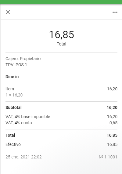

Al exportar el excel no estamos dando que cuando  por ejemplo hay un iva del 4% que el total es 0,648. No pone 0,65 sino 0,64 y nuestro gestor dice que esta dando muchos problemas por eso. Hay alguna manera de cuadrar los decimales bien?
Gracias!
Hola,

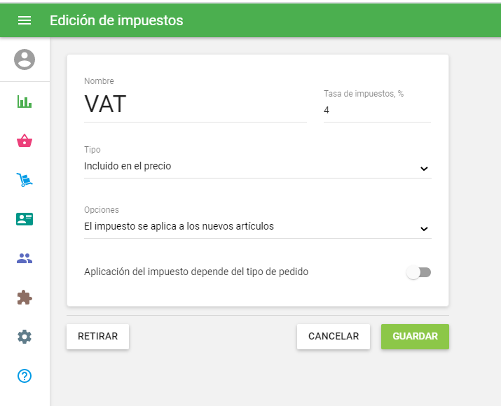

Por favor, puede enviarnos una captura de pantalla de la configuración del impuesto desde su Back-office así:
Además, ¿puede enviarnos una captura de pantalla de uno de los recibos donde el total del impuesto fue 0,648 y mostró 0,64 en el recibo? Como este:

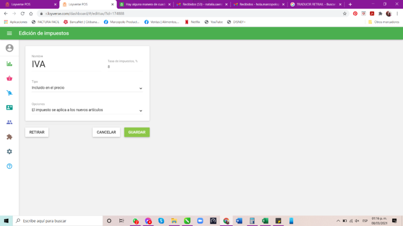

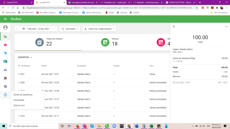

Nosotros también tenemos el mismo problema, no cuadra el porcentaje correspondiente, ejemplo: Debe ser $8.00 de impuesto y hace el calculo menor, esto pasa solo en un  listado de mercancia de 2 que tenemos.

Como puedo ver en la captura de pantalla, tiene un impuesto incluido en el precio con una tasa del 8%.
En el caso de un impuesto ‘incluido en el precio‘, el precio de un artículo es la suma del precio antes de aplicar impuestos (PrecioAntesdeimp), más el valor del impuesto.
Precio = PrecioAntesdeimp + Impuesto
Para calcular el "precio antes de impuestos", divida el precio entre 1 + la tasa impositiva en forma decimal. Conociendo el "precio antes de impuestos" podemos conocer el valor del impuesto que viene incluido en el precio.
En tu caso:
El precio del artículo antes de impuestos es 100 / 1.08 = 92.59 (redondeado)
Por lo tanto, el valor de su impuesto incluido en el precio es 100-92.59 = 7.41
Si quieres que el impuesto 8% de un artículo que tiene el precio 100 sea 8, debes configurar tu impuesto como “añadido al precio”.
