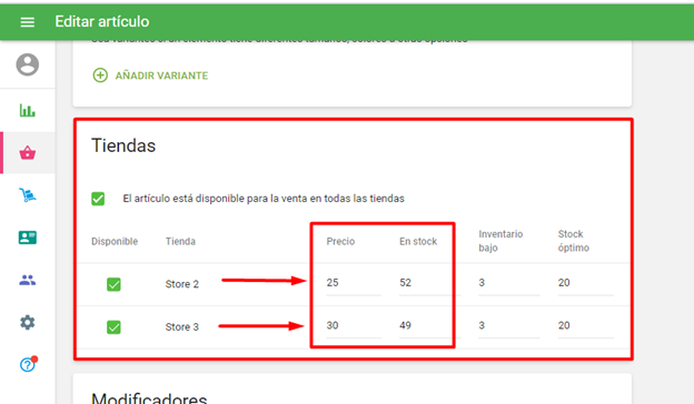

Me gustaría sugerirle una solución alternativa para administrar el precio de sus artículos, ya que mencionó que vende sus artículos con precios diferentes en la otra plataforma.
Puede agregar una nueva tienda en su cuenta en Loyverse.
Puede administrar los parámetros de sus artículos, como Precio, Stock, etc. para cada tienda.
Puede hacer esto en Lista de artículos-> abra el módulo del artículo-> desplácese hacia abajo hasta la sección "Tiendas".
Por lo tanto, puede poner un precio diferente para cada "tienda" (en su caso: plataforma)
Tenga en cuenta que las diferentes tiendas tienen stock separadas. Por lo tanto, el stock del mismo artículo se seguirá por separado para cada tienda.
Puede leer los detalles sobre cómo administrar varias tiendas bajo la misma cuenta aquí: https://help.loyverse.com/es/help/how-create-and-manage-multiple

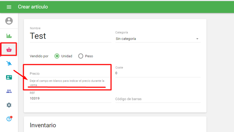

Otra opción sería dejar el campo "Precio" vacío en el módulo del artículo, por lo que deberá indicar el precio del artículo en el momento de la venta.
