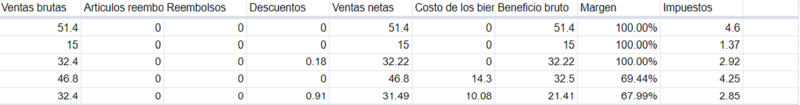

Buenas tardes, estado revisando las cuentas y veo en el informe que el iva no lo calcula correctamente, por ejemplo de 51,40€ el 10% no son 4,6€
Podrían decirme que hago mal??

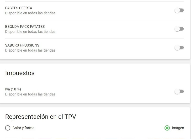

Hola sigo sin entender el iva, adjunto capturas de pantalla de como lo tengo configurado
Hola,
Hay dos tipos de impuestos que puede configurar en su cuenta en Loyverse:
1-Añadido al precio
2-Incluido en el precio
Cada tipo tiene su propia forma de cómo se calcula.
Veo que ha configurado su impuesto como "Incluido en el precio"
Por favor, consulte en este enlace cómo se calculará el impuesto según su tipo: https://help.loyverse.com/es/help/how-taxes-are-calculated

Buenos dias, primero gracias por las respuestas recibidas.
Al seleccionar el iva incluido en el precio, debo marcar la opcion de iva a cada producto? o lo dejo desmarcado?
Gracias🙂

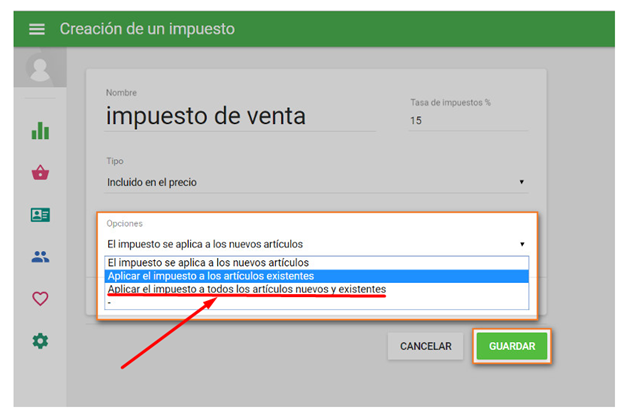

Hola Silva
Cuando configura el impuesto, debe elegir la opción "Aplicar el impuesto al artículo nuevos y existentes" y se aplicará automáticamente a todos sus artículos existentes y se aplicará también a todos los artículos nuevos que agregue en el sistema.
Si desea aplicar el impuesto solo a algunos artículos específicos en su lista de artículos, deberá activar este impuesto manualmente en la tarjeta de cada artículo al que desea aplicar el impuesto.

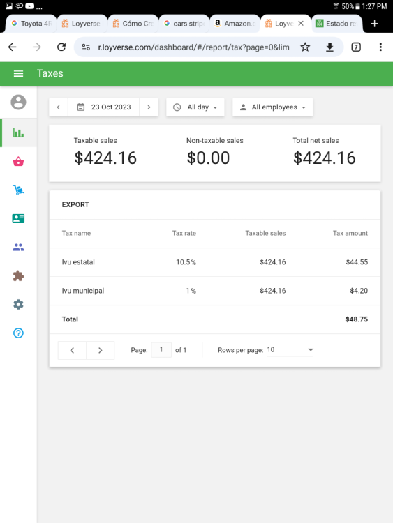

En mi caso la aplicacion añade correctamente los impuestos establecidos, pero  hace el calculo del porciento del impuesto de forma incorrecta.
Donde vivo(Puerto Rico) hay 2 impuestos establecidos el estatal 10.5% y el municipal 1%
Ejemplo el impuesto de 10.5% de $424.16 es 44.53 pero el app calcula 44.55.  El impuesto de 1% de $424.16 es 4.24 pero  loyverse calcula 4.20.
¿Como puedo solucionar este problema?
