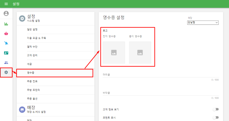

지금은 업데이트가 되어서 로이버스 백오피스에서 로고 이미지를 업로드하면 영수증에 그대로 인쇄가 됩니다!!
백오피스의 설정에서 "영수증"을 클릭하면 전자 영수증에 넣을 것과 종이 영수증에 넣을 것 두가지 칸이 나와요.
매장별로 설정해야하니 꼭 매장 선택하는 거 잊지마시구요.
대신 종이 영수증에는 컬러 이미지를 업로드해도 흑백으로만 인쇄되더라구요..
코멘트기능을 사용하면 로고는  사용할 수 없다는 점 (종이영수증만 해당) 도 알아두셔야 될것같네요..!
